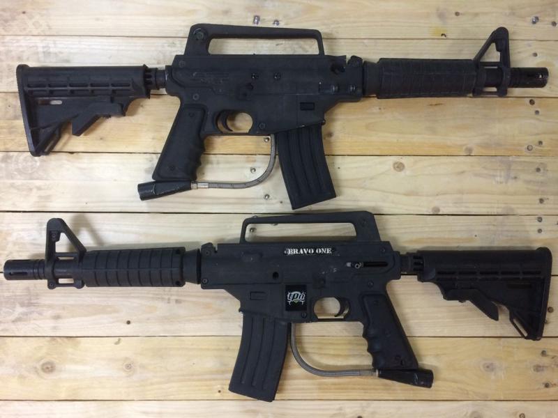

Myynnissä olisi muutama mekaaninen bravo one.
Käytettyjä ja jonkin verran käytönjälkiäkin on, huollettu toissa talvena täysin ja vaihdettu mm. ballstopper. Huollon jälkeen käytetty alle 10 kertaa ja nyt vielä avattu sekä putsattu/rasvattu ennen myyntiä. Mukaan saa loaderin, jonkinlaisen maskin ja 200bar alupullon jossa leimat voimassa.
Hinta: 100e/setti tai 80e pelkkä merkkain.
Posti kuljettaa kuluja vastaan, koko setille tulee postikuluja 10,50e ja pelkkä merkkain liikahtaa 9,30e hintaan. Kauppaa käydään rahat tilille, paketti postiin-periaatteella.
