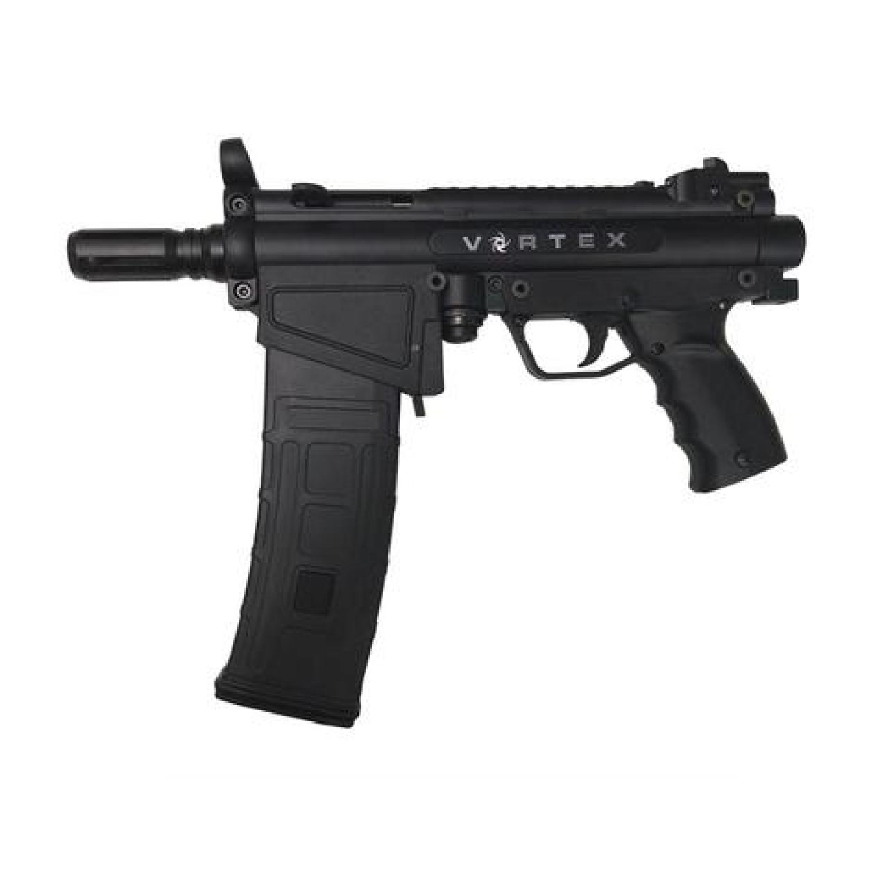

Yrmyssä ja pimeässä tulevaisuudessa konepistoolitkin ovat norsupyssy kaliiperia… no ei vaan. Grimdark on sinällään täysin käyttökelvoton keksintö, mutta se on suoraan paketista käyttövalmis. Lue kuitekin eteenpäin.
Ominaisuuksia:
3” piippu – Tämä piippu on täysi vitsi, jopa pahempi kuin tipx:än tehdas piippu
FSR/SP boltti – Hyvä ominaisuus ja yleensä Vortexien erillinen lisäosa, tarkoitettu FS/SP ammuksille mutta toimii yhtä hyvin pallolla
flexi air – Yleensä vortexin erillinen päivitys joka mahdollistaa pulloperän tai remote letkun laittamisen mutkan rungon perään.
dmag lipaskuilu – syö vanhoja dmagejä että uusia 20 ammuksen helix lippaita
Mekaaninen tippmann A5 classic kahva ja liipasinkoneisto – toimii kun junan vessa, kahdella pinnillä kiinni, voi korvata millä tahansa A5 liipasinkoneistolla (kyllä jopa sarjatulen mahdollistavalla sähköisellä)
sisukset aukeavat isoksi osaksi pelkillä pinneillä – helpohko huolto
A5 sisukset – melkoisen shaiba immuuni takakoneisto ja tekninen apu on aina lähellä
Tukevaa alumiinia – jos olet ennen ollut kilpaa pelaava hopperaattori, niin tämä mutka on miehekkään painoinen
A5 yhteensopiva runko – tähän mutkaa sopivat oletettavasti kaikki tippmann A5:seen sopivat lisä härpäkkeet
A5 piippukierre – ehkä käytetyin kehittynyt piippukierre
Okei okei, sanoin että tämä on täysin käyttökelvoton mutka, niin siis se on sitä 3” piipulla. Vaihda piippu, asenna haluamasi etutukki ja oijoijoi käsissäsi on idioottivarma cqb mutka. Pistä pidempi piippu, etutukki ja pulloperä niin käsissäsi on seksikäs karbiini. Tarkkuusmerkkainta tästä ei oikein saa koska in-line bolt sisukset eivät ole tasaiset ilmankäytössä, joten lähtönopeusvaihtelu on pakollinen omaisuus. Erittäin seksikäs vaihtoehto on sähkökahvallinen cqb mutka, joka ampuu sarjaa.

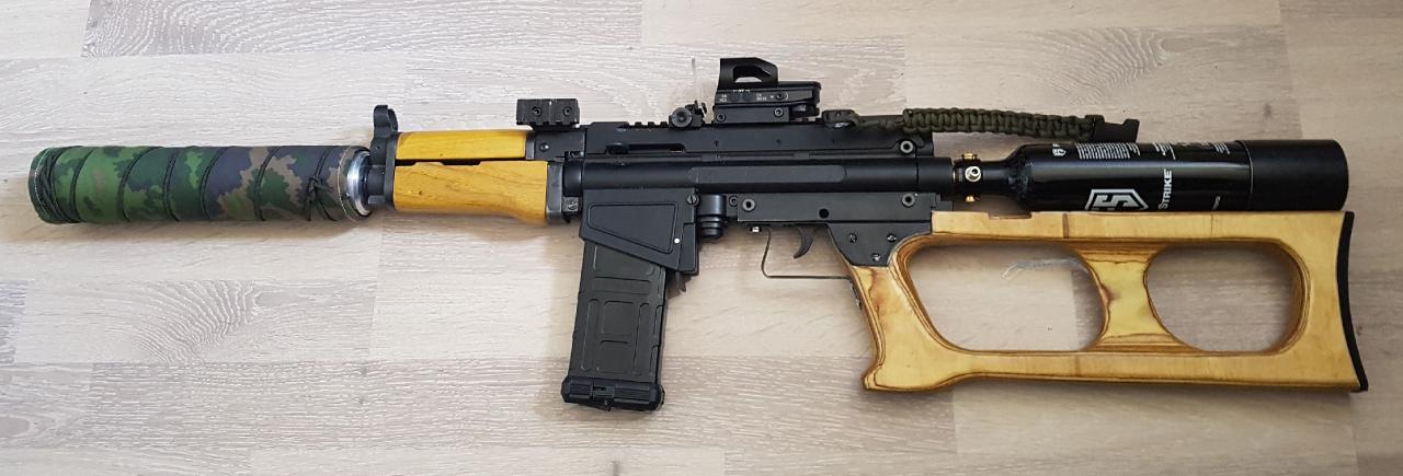

Tarkoitus jossa tämä mutka loistaa on customoinnin mahdollisuudet. Halutko AK:n? onnistuu.
  • M16/AR15, onnistuu
  • MP5, onnistuu
  • AKs 74u, onnistuu
Lisäkilkkeitä on jokaiseen makuun, jopa SAW runkosarja on olemassa.
Kaikenkaikkiaan kun piipun virkaa hoitavan humoristisen nysän unohtaa niin tämä on erinomainen mutka ensimmäiseksi ja ehkä viimeiseksi magfed mutkaksi. Yhtä luotettava kun tipparit esim. 98/A5/TMC (tipparin sisukset, duh). Vortex Grimdark on kalliimpi kuin TMC ja vaikka TMC:ssä on hopperi optio, niin ethän nyt magfedissa hopperia tarvitse. Lippaat ovat kestäviä, yksinkertaisia ja edullisimpia kuin mitä muut markkinoilla olevat vaihtoehdot ovat. Muissa lippaissa on näkynyt erinäisiä ongelmia mutta, MCS helix on toiminut kaikilla aina moitteetta. Myöskin samaa lipastyyppiä käyttäviä mutkia on ylivoimaisesti eniten, joten kaverilta lainaaminen kentällä on oikeasti mahdollista.

Liitteenä kuva allekirjoittaneen customoidusta Grimdark Vortexista sekä orginaalista Grimdarkista
