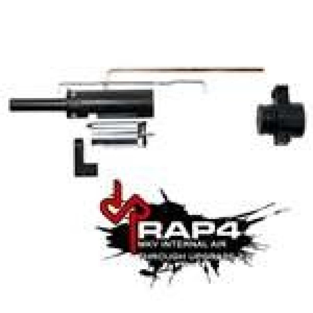

Elikkäs mulla on sellainen mkv:hen sellainen ilmapullo takatukkina järjestelmä mut siintä pitäis jotenkin saada eristettyä/ tiivistää se kupariputki ettei se vuoda ohi... Onko jotain liigan tyylistä tiivistettä olemassa?

Noita ei taida Suomessa kovin montaa olla, lieköhän kellään osunut samanlaista vikaa. Kummastakos päästä se vuotaa?

Perä puolesta, toimisikaan siihen jokin tiivisteliima?

Onkos se putki sitten liian lyhyt ettei se yllä tiivisteeseen?

Sitä mä vähän kans veikkaan... Mun mielest siel ei näkynyt tiivistettä ollenkaan... Löytyyköhän Suomesta niin pieniä o renkaita?

Oiskohan se tuo tiiviste mikä puuttuu jos ei siellä end capin päässä ole mitään tiivaria? Löytyy varmaan Suomestakin, mutta jos on tuumakokoinen niin ei varmaan ihan joka kaupasta.
Liimoilla ei varmaan kannata koittaakaan, tuskaa sitten kun joutuu purkamaan ja sieltä voi kuivuneita liimankappaleita sitten kulkeutua ilman mukana venttiiliin sotkemaan.

Useissa autotarvike liikkeissä on sellasia o-rengas settejä joista aika varmasti löytyy sulle oikea koko, samalla saat ilmapulloon yms tosta setistä tiivisteitä eikä maksa kuin muutaman euron. Myös kupariputkea oon nähnyt jossain metri tavarana about ton kokosta myös..
