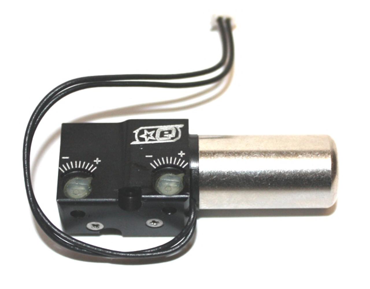

Olisi erittäin inhottava vika Ego 11:sessa tai sitten vain käyttäjässä.
Onko kellään ollut sellasta vikaa, kun yhtäkkiä solenoidin säätöruuvien alta vuotaa paineet pihalle?
Ensimmäisen kerran kun tälläinen vika tuli, niin se lähti itsestään yhtäkkiä pois kun ampu sarjaa.
se korjaantu ja kesti pari kuukautta 6 päivän pelit.
Nyt sunnuntaina sama vika alkoi ja säätöjä ei oo tehty mitään, vaikka koittaa ampua sarjaa, niin ei lähe pois.
Solenoidin oon nyt käyttänyt irti ja putsannu kaikki paikat ja vaihtanu tiivisteetkin varulta, mutta solenoidiahan ei saa purettua, niin sinne sisälle en pääse.
Jos joltaki löytyis apuja vaivaan, että miksi ilmat yhtäkkiä tuleekin läpi, niin olisin kyllä kiitollinen.

Jossain eclipsen videossa jack woods selitti että säätöruuvit saa vaihdettua että olisko ne jotekin kulunut että ilma pääsee pihalle? Tämä on vain villi veikkaus

Luin että jos ilma tulee pihalle siitä reiästä mitä on edessä niin olis paskaa solenoidin sisällä ja voi autta vain kun ampuu vähän. Ja jos et ole kokeillu vielä niin säädä niitä ruuveja vähän sekin voi auttaa

Kiitos Jonathan avusta ja vaivannäöstä :) Joo niin minäkin luin, mutta ei mitään vaikutusta putsauksella tai ruuveja säätelemällä. Sain vastauksen tänään suoraa eclipseltä ja meinasivat suoraan, että solenoidi on rikki. Eipä se auttanu ku tilata uus.

Olisikko ollut mahdollisuus saada pelkkää Manifoldia ?
GEO1/2 solenoidissa on sellainen vika että jos kiristät sen liian tiukkaan manifold vääntyy ja alkaa vuotaa kuvailemastasi paikasta. Jos ostaa pelkän monifoldin saa sen noin 30€ kun koko solenoidi maksaa 120€

Moro. En kyllä usko että se itsestään menis kireämmälle. Ja en oo siihen koskenut ollenkaan oston jälkeen.nyt toki aukasin kun se vuotaa kun seula. Sitähän ei tarvi paljon kiristää kun siellä on tiiviste ja neki vaihdoin kaikki uudet eikä suhina lopu.
